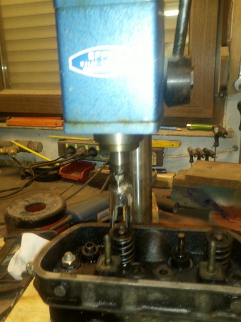

So Leute hab mir auch mal zu dem Thema einige Gedanken gemacht und folgendes aus einer alten Stanz Maschine gebaut:
Dateianhang:
c3ac62a6.l.jpg [ 63.86 KiB | 71-mal betrachtet ]
Und noch mal eine Nah Ansicht. Das Teil zum eigentlichen halten der Federn ist eine umgebaute Zündkerzen Nuss:
Dateianhang:
79b0df5d.l.jpg [ 53.68 KiB | 71-mal betrachtet ]
