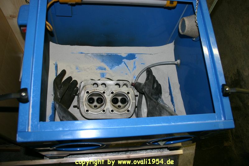

Gerad im Netz gefunden .. die Kabine und auch ein 30PS Kopf .. genau das hab ich vor ;)
Dateianhang:
Dateikommentar: Quelle: http://www.ovali1954.de
IMG_2936.JPG [ 71.66 KiB | 472-mal betrachtet ]
Hab ihn mal angeschrieben um weitere Meinungen einzuholen, er scheint es aber sehr häufig einzusetzen, siehe: vintage-speed/30ps-motor-uberholen-bilderstory-t948.html
