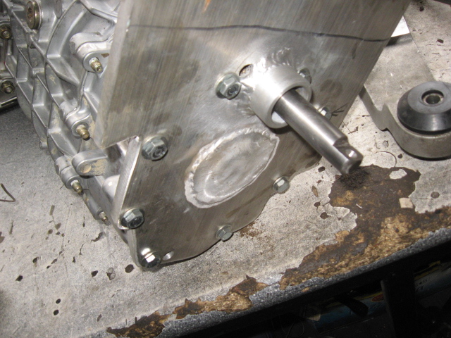

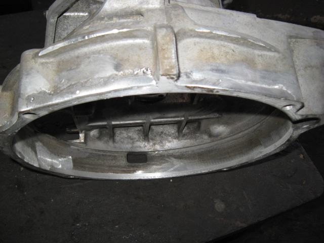

So, jetzt ist das Getriebe kurz genug
Dateianhang:
IMG_1794.JPG [ 157.42 KiB | 440-mal betrachtet ]
Nachdem ich jetzt 55mm :shock: :shock: gekürzt habe,
ist es sogar kürzer als das 915
Hier mal zum Vergleich das vom Holländer:
Dateianhang:
G50inkorten006.jpg [ 131.21 KiB | 440-mal betrachtet ]
hier gelesen:
http://www.germanlook.net/forums/showth ... 412&page=2
Leider war dann kaum mehr auflagefläche mehr da, also "einfach" wieder aufgeschweisst.
Jetzt reichts aber wirklich, ich bau da schon seit 2 Monaten dran rum. Mannomann!!!

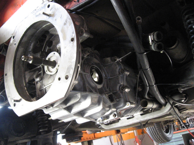

So, der Eimer ist aus dem Winterschlaf wieder da.
Getriebe hängt schon mal drin.
Dateianhang:
IMG_0070.JPG [ 197.38 KiB | 45-mal betrachtet ]
Jetzt musste ich doch 20mm nach hinten, aber das ist zu verkraften.
Wenn ich jetzt noch die Federbeine bekomme, gibts einen Spezialstabi hinten.
Ich hatte des Nachts mal wieder einen Einfall,
und gleich wieder den Mann mit der Erodiermaschine im Keller belästigt.
:up:
