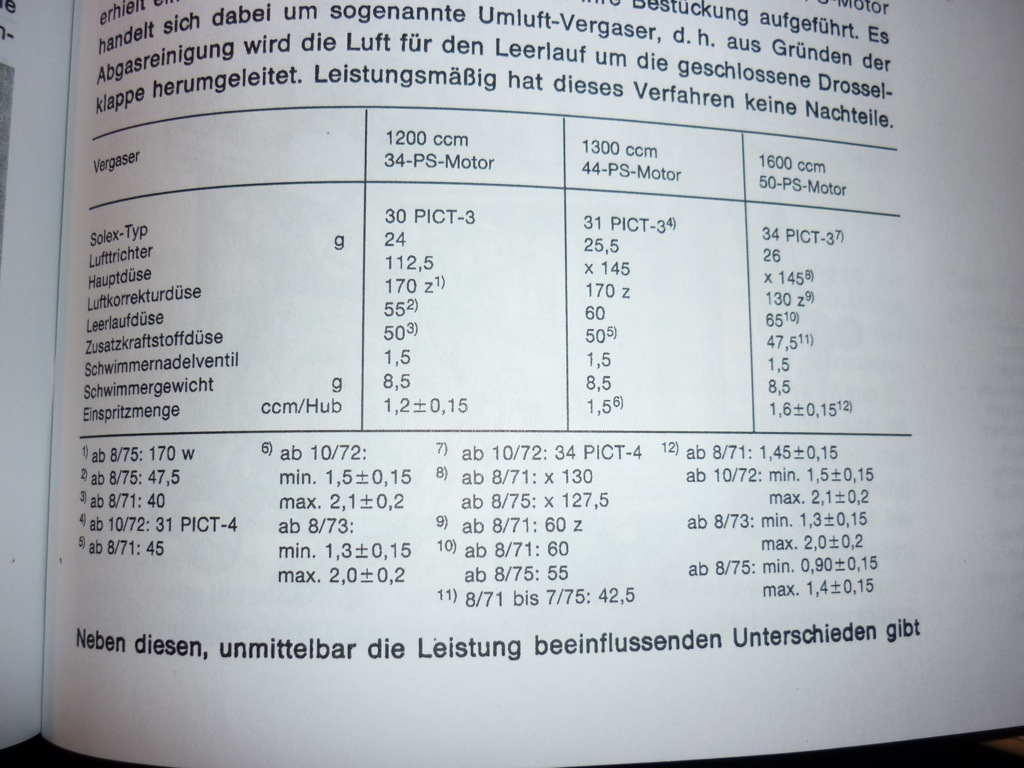

ich hab gerad mal das "Jetztmachichihnschneller" gewälzt.
Nach deren Tabelle ist ein Lufttrichter von 26 und eine Hauptdüse von 145 für einen 1600er gedacht. Das entspricht ja ungefähr deinen Daten.

Aber nicht bei nem 30er Vergaser;-)
Interessantes Teil...ehrlich...Mich würde mal interessieren wie der sich abstimmen lässt.Durch den riesigen Lufttrichter wirds sicher interessant im Teillastbereich...
