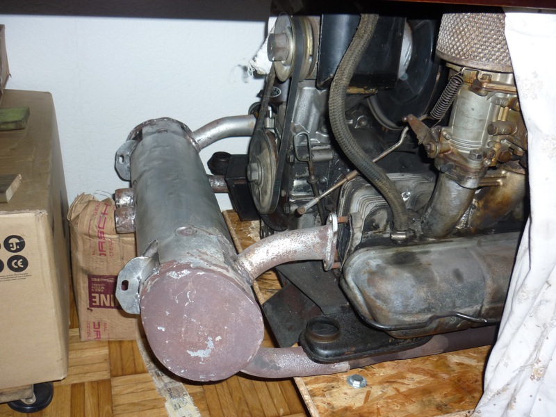

Hach.. ebay war soooo gnädig zu mir: orginal Porscheauspuff, angepasst auf das schmale Käferheck
Dateianhang:
P1020383.JPG [ 156.36 KiB | 566-mal betrachtet ]
14cm Durchmesser .. gibt bestimmt nen guten Sound :character-afro:

Wie passt'n der unters Heckabschlussblech? Oder musst du das dafür ändern?

der Porsche Motor ist schmaler als ein Typ1 (ab34ps), eher vergleichbar mit einem 30PS Motor:
(Bild aus einen anderen Thread, die gelbe Linie hat hier nix zu sagen)
Und da ist noch reichlich Platz .. hoffe ich :handgestures-fingerscrossed:

Hier mal ne Gegenüberstellung eines 30PS VW zu dem angepasstem 356 Auspuff
Schon erstaunlich wie sehr die Anschlüsse von der Position her ähneln :handgestures-fingerscrossed:
