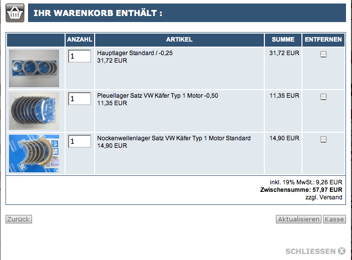

Gestern mal die Komponenten vermessen und kontrolliert, das hat 2h gedauert, aber mal sollte sich genau diese Zeit nehmen:
Gehäuse STD
Kurbelwelle 1. Mass geschliffen
Pleullager 2. Mass geschliffen
Pleul 590gr (mit Buchsen, Schrauben und Muttern, ohne Lager), benötigen noch Arbeit
Köpfe sind neuwertig, da lohnt auch ne Bearbeitung :music-rockout:
Danke an Jan und die warme Meisterbude :handgestures-thumbupleft:
