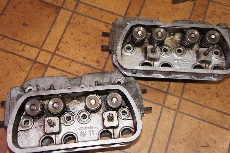

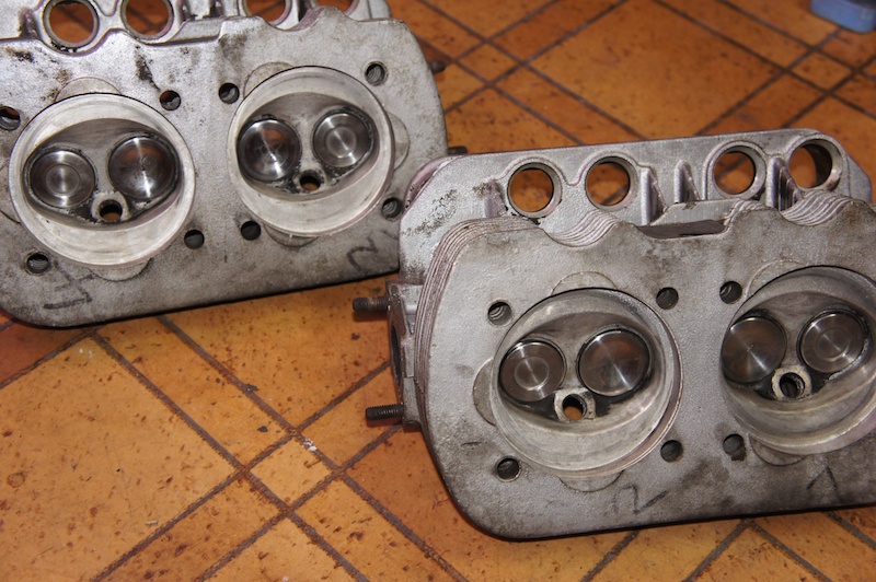

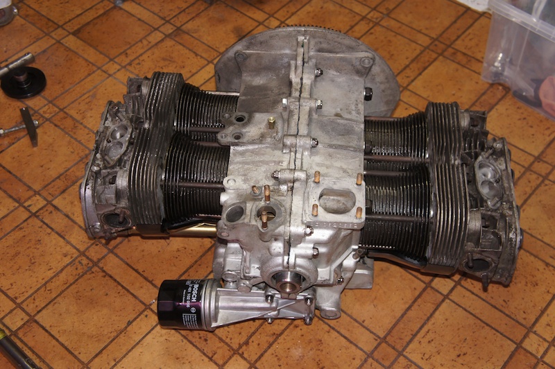

Köpfe fertig, Ventile leicht strömungsgünstig bearbeitet, Kanten in den Kanälen verschwinden lassen, alles ausgelitert, Ventile eingeschliffen... EP Aluteller... Und der fertige Rumpf
