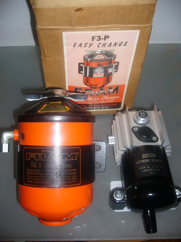

und der Ölfilter . und eventuell soll noch der Magneto mit rein... mal sehen...

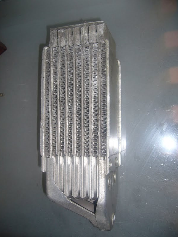

Typ 4 Ölkühler
Typ 4 Ölkühler
