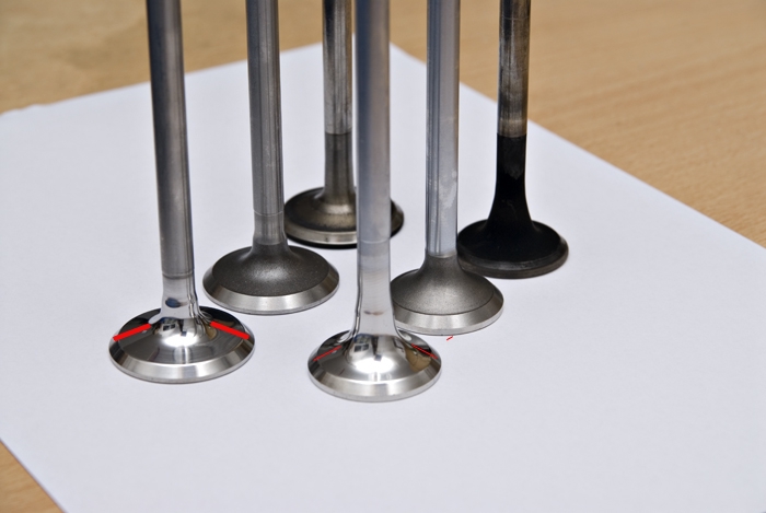

Ich hab mich mal so durch die Projekte gelesen und da ist mir aufgefallen, dass hier die Polierelite der Käferszene versammelt ist.
Es wird poliert was das Zeug hergibt, aber es schleift keiner die Ventilteller flacher.
Warum?
Ist das schon wieder OUT?
Habs in dem Bild orange angemalt.
Früher hat man das doch die Fläche beim Einlassventil auf ca. 1.2-1.5mm und beim Auslassventil auf ca. 2mm Sitzbreite abgesenkt?
PS: Hoffentlich ist das O.K. mit dem Bild klauen und so?

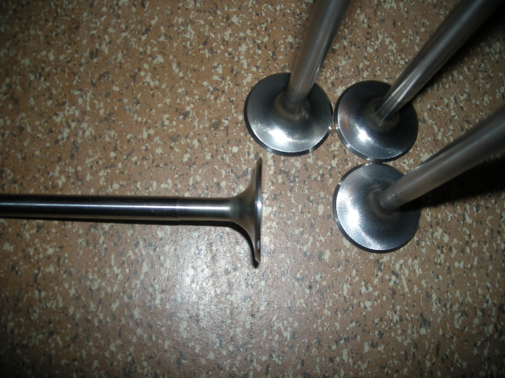

Hier sieht man es evtl. etwas besser. Nach dem Ventilsitz mit 45° ist die "Kante" Richtung Ventilschaft mit 30° gebrochen worden. Durch das Polieren sieht das aus wie ein kleiner Radius.

Ja kannst mein Bild ruhig klauen :D
Also ich hab die Teller nicht flacher geschliffen, weil mir das Werkzeug und die Zeit dafür gefehlt haben. Deswegen hab ich nur die Kanten geglättet und poliert.
Ansich spricht nichts dagegen den Teller flacher zu schleifen.

Man poliert so, dass die Auflagefläche nicht verletzt wird. (mit Polierkörpern aus Filz und Polierwachs)
An John Bitch: so dünn habe ich die noch nirgendwo gesehen. :shock:

Sind auch in nem grenzwertigen Motor verbaut. 59g das Stück. Aber haben noch 1,2mm Auflagefläche am Sitzring.
