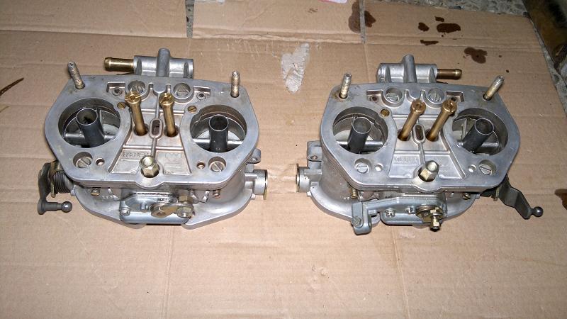

ist zwar "mainstream"
aber bei dem kurs konnte ich nicht wiederstehen...
40er webers...
wenn einer für sein projekt 32er NDIX braucht (mit bedüsung für 1600er vom riechert), sind diese bald zu haben...

Besser Mainstream als in antiquierten Schrott investieren...
Nun ja.. will die 32er nicht schlecht reden für Vintagefreaks bestimmt ne Option, 40er Webers sind aber auch meine Lieblinge...

bin mit den 32er eigentlich zufrieden...
aber auf dem weg zum 1900er sind die auf dauer zu klein..

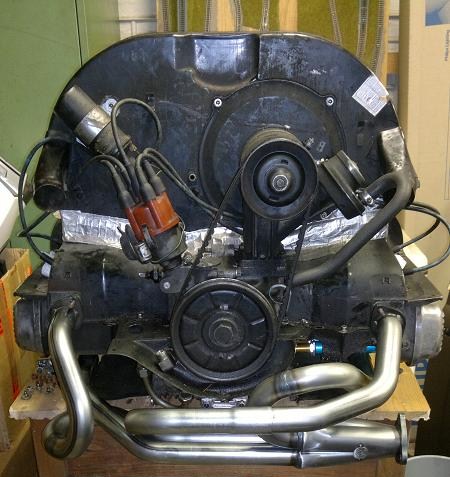

ich bin verliebt

Passt das Ding also?

einwandfrei,
nur am blech hinter dem 1. zylinder muss ich ein stück wegnehmen, sonnst passt das j-rohr nicht.
