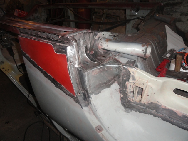

Moin zusammen,

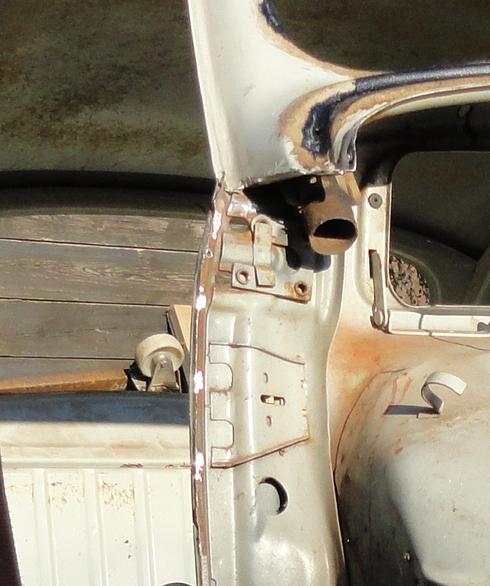

heute was ja mal richtig schön draußen. Nur etwas kalt halt. Hab auf der Isomatte gekniet um die restlichen Schweißpunkte an den Seitenteilen aufzubohren. Jetzt ist erst mal alles raus was nicht mehr gebraucht wird und die neuen Seitenteile können bald angepaßt werden. Obwohl von außen kein Rost erkennbar war, hatte sich die braune Pest doch im Flaz der Regenrinne eingenistet :angry-fire:
Die Ecke wo das Seitenteil mit Teil an der A-Säule hartverlötet ist war etwas knifflig. Zuerst hab ich versucht mit dem Brenner das alte Lot abzuschmelzen. Ging aber nicht ganz so dolle. Auf der Beifahrerseite hab ich das Hartlot einfach abgeschliffen. Wie bekommt man die Ecke nachher wieder so hin :?: :?:
Wenns wieder was wärmer wird, strah ich den Falz und konserivere ihn noch mit Rostschutz.

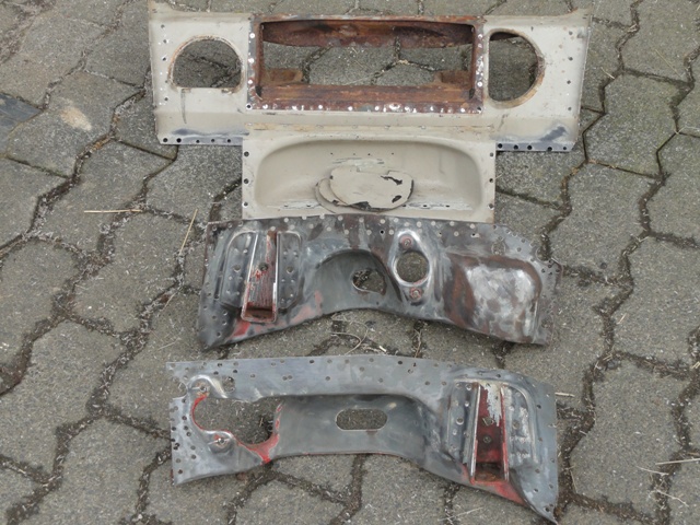

so, das Wetter war ja die letzte Zeit recht bescheiden um draußen zu schaffen. Aber es muss ja weitergehen. Aus dem Unfall-Mex-Häuschen hab ich mal die Verstärkungen aus den hinteren Radhäusern gebohrt. Aus dem 69'er hab ich dann die vordere Verstärkung rausgemacht. Morgen kommen die Bleche mit auf die Arbeit, da kann ich sie schon mal Sandstrahlen und eventuell grundieren.
Dateianhang:
Bleche.JPG [ 161.3 KiB | 276-mal betrachtet ]
Ich hoff mal, das es am Wochenende trocken bleibt, muss noch die Regenrinne und ein paar andere Ecken strahlen, bevor es ans anpassen der Front geht.

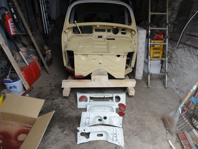

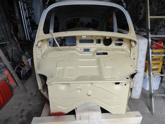

gestern wurde das gute Wetter direkt mal ausgenutzt um die Front schon mal vor weiterer Korrosion zu schützen. Die Verstärkungsbleche hab ich die Woche auch auf der Arbeit gesandet und der Lackierer war so nett und hat mir die Teile mit grundiert. :text-thankyouyellow:
Dann noch das rechte Bodenblech vom Warmluftkanal reingeschweißt und schön glatt verschliffen. Leiter hatte ich das rechte Bodenblech noch nicht gelocht, sonst hätte ichs fertig bekommen. Da aber heute das Wetter eh bescheiden ist, hab ich das noch nachgeholt und das Blech auch noch reingeschweißt. Den Nachbarn zu liebe hab ich aber aufs glattschleifen verzichtet :D

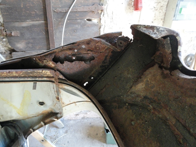

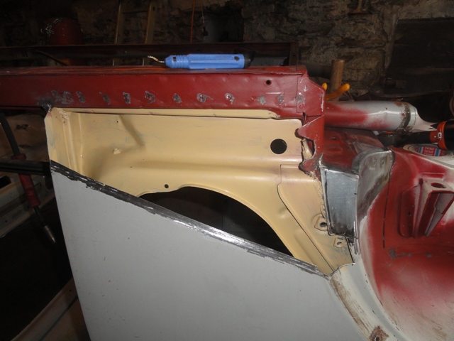

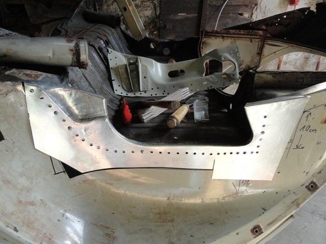

Irgendwie kanns auch an der Ecke liegen die ich grad machen muss. Die Ecke vom Radlauf und die Verstärkung, sowie das Blech dahinter sind fertig. Ich hab dann erst mal alles weggeschnitten was fault war.
Das Blech hinter der Verstärkung hab ich dann mal selbst gebogen und angepaßt, damit die Verstärkung vom Mex da richtig draufpaßt.
Dateianhang:
Radlauf_1.JPG [ 149.98 KiB | 137-mal betrachtet ]
Dateianhang:
Radlauf_2.JPG [ 160.62 KiB | 137-mal betrachtet ]
Dateianhang:
Radlauf_3.JPG [ 136.82 KiB | 137-mal betrachtet ]
Dateianhang:
Radlauf_4.JPG [ 136.47 KiB | 137-mal betrachtet ]
So jetzt diese Seite noch fertig machen und dann ist die andere Seite dran. Sie Endspitzen kommen dann anschließend dran.

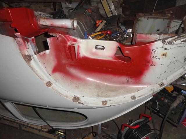

so nach dem MKT gings wieder voll motiviert an die Arbeit. Heute hab ich mal den rechten Radlauf fertig gemacht. Mensch bin ich froh, das die Baustelle durch ist. :obscene-drinkingbuddies: Montag hab ich Urlaub und dann gehts an die linke Seite.
