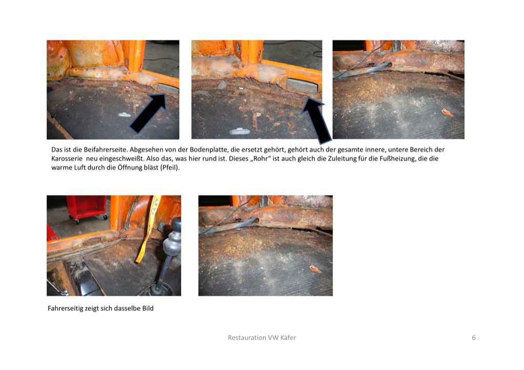

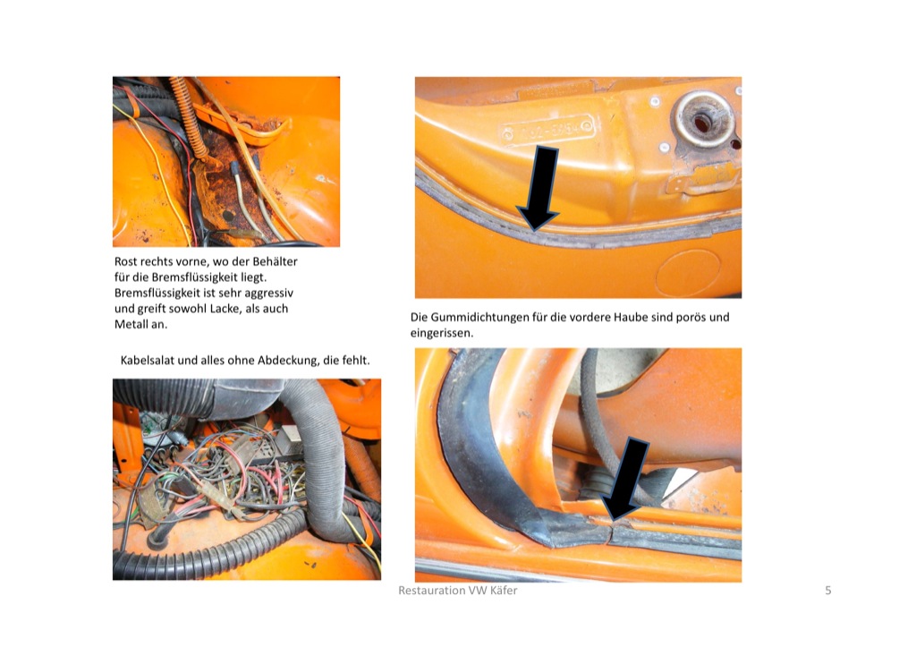

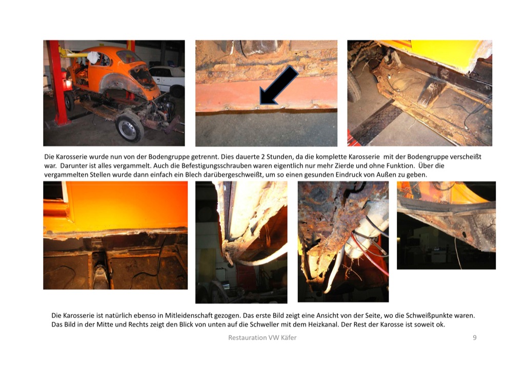

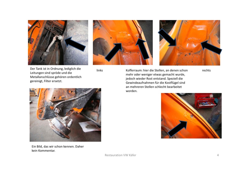

Liebe Leute!
Habe den Käfer seit 4 Jahren und gleich im ersten Jahr stillgelegt, weil ich keine Abnahme mehr bekam - BG: schwerer Mangel. Jetzt lasse ich ihn endlich richten, weil er ja nicht besser wird beim Rumstehen.
Ich hänge an dem Käfer, weil er aus Familienbesitz ist und erst 2 Eintragungen im Typenschein hat. Großvater und Enkel. Außerdem ist alles original bis hin zum Verbandskasten, Scheckheft, Bedienungsanleitung und der Schachtel für die Reservebirnen.
Leider wurde an der BG ziemlich rumgemurkst und sie sieht schlimm aus.
Das Haus ist eigentlich ok. War ok besser gesagt: BG wurde mit Haus verschweißt.
Motor ist ok. Wird nat. gewartet, wenn ich schon mal dabei bin. 136 000 km.
Anbei die Bilder.
Ich freue mich über jeden Rat und jede Wortmeldung.
Worauf muss ich achten, damit ich nicht abgezockt werde?
Gleich das ganze Haus neu lackieren, oder nur die Passage an den Schwellern?
Mit wieviel muss ich ca. rechnen bei 30.-/h?
Falls das Haus nicht komplett lackiert wird: Wachs über Flugroststellen und somit versiegeln? Das schlägt der Resraurator vor.
Der Käfer soll original werden, so gut es geht. Also keine Tieferlegung oder Tuning. Nicht mal ein 2. Spiegel o0der andere Farbe.
Herzlichen Dank!
Liebe Grüße
Peter

Aber Dein rechter Kanal sieht auch nicht mehr so gut aus, so wie das auf den Fotos ausschaut. Kann mich da aber auch täuschen!

ich denke ohne Eigeniniziative wird das ziemlich teuer. Da ist eine Vollresto nötig. Mach ich mit meiner Aubergine auch, wäre dies nicht mein erster Käfer ( seit 1989 ) , würde ich es so umfangreich nicht tun. Meine Resto übersteigt den Wert eines Mexikaners bei weitem.

Also ich kann Dir empfehlen, bei den tragenden Teilen und Blechen grosszügig vorzugehen. Also lieber 10cm mehr ersetzen als ewig an einer Stelle rumspielen.
Und versuche soviel wie Dir möglich zuzuarbeiten, also Teile besorgen, Teile zum sandstrahlen fahren usw. Das spart Stunden & €
Das Orange ist ein Uni Lack, das sollte jeder Lackierer nachgemischt bekommen, dann sieht man später kaum nen Unterschied. Hier bieten sich zum Beispiel dann auch die Zierleisten an - bis dahin neu lackieren - Rest lassen. Alle handlichen Teile wie Kotflügel und Hauben kann man dann ja einzeln aufbereiten und nach&nach lackieren.

Ohne Eigeninitiative ist so ein Projekt finanziell / wirtschaftlich kaum zu stemmen, sorry wenn ich das so frei raus sag :shock:
Habe schon mehrere Käfer und Busse restauriert, unter anderem einen T1 Bus von `62 den ich aus Zeitmangel
erst an einen angeblichen Karosseriebauer und Luftgekühlt-Experte gegeben hatte, bis ich gemerkt habe, dass der nix kann.
2000 € ärmer und Jahre später hab ich den dann da weggeholt, natürlich nichtmal halb fertig. Die Karosseriearbeiten waren so übel, dass ich mich entschieden hab es selbst zu machen,
konnte ja nur besser werden!! Und da konnte ich selber noch nix :lol:
Das steht und fällt mit dem, der das für Dich macht, heute weiss ich direkt wer was kann und was nicht, damals hatte ich noch nicht den Blick dafür.
Solche Preisangaben wie 30 € pro Stunde sagen ja mal gar nix aus! Weder über den Endpreis noch über die Qualität.
Also besorg Dir jemanden, der etwas von der Materie versteht, sonst wird das schwer!!
Jemanden, der bei Deinem Schweisser regelmässig schauen geht und dann reagieren kann, wenn gemurkst wird.
Und glaub mir es wird gemurkst! Ich kenn doch die Jungs :angry-nono:
Du musst Dir klar sein, dass ein 70er Jahre Käfer, der geschweisst wurde, so wenig Marktwert hat wie ein Mex!
Auf Deutsch: lohnen wird sich das nicht! Allein emotionale Gründe sprechen für die Restauration.
