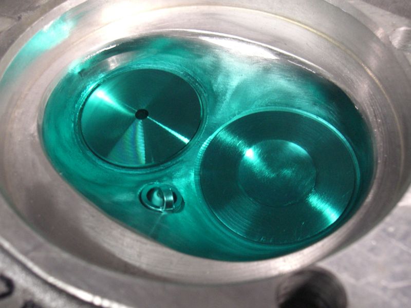

Und ausgelitert auf den errechneten Brennrauminhalt von 48ccm.
Brennraum auslitern 48ccm 10,5 - 1 001.jpg (105.94 KiB) 8836 mal betrachtet
Brennraum auslitern 48ccm 10,5 - 1 002.jpg (94.73 KiB) 8836 mal betrachtet
Das ergibt eine Tiefersetzung von 2,5 mm. Ich werde jetzt schon einmal die Rippenfläche planen lassen, damit nur noch tiefergedreht werden muss.
