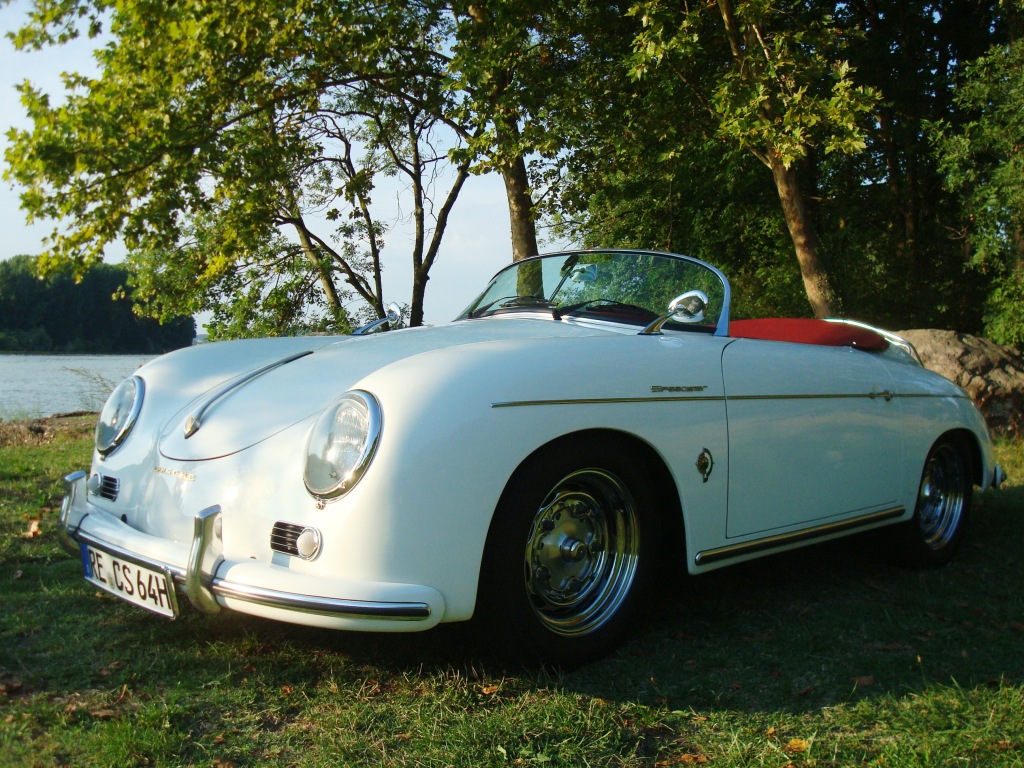

Hallo leute , ich benötige für meien neuen 2100cc/130Ps eine kompl. neue kupplung .druckplatte u. scheibe. (sportlicherSrassenbetrieb) zur welcher würdet ihr mir raten.
http://www.youtube.com/my_videos_edit?n ... =my_videos
Danke, John

Da sollte die erste Stufe Kennedy oder die 215 mm T3 Kupplung reichen.

Ich würde bei 200mm bleiben (größere Auswahl an Automaten und Scheiben..), bei dem Motor reicht (noch) ne HD Bus Kupplung mit 550kg Druckplatte in deutscher Qualität. Dazu ne ordentliche Mitnehmerscheibe die nicht aus Brasilien oder Taiwan stammt und fertig.
Wenn du auf Nummer sicher gehen willst geht da natürlich auch ne Kennedy aber da gibt's ja auch reichlich Auswahl in 200mm Stage1 ist da völlig ausreichend.

ich kann nur aus eigener Erfahrung berichten, daß die 215er Buskupplung völlig ihren Dienst tut ohne die Wadenmuskeln zu belasten. Ist sehr butterweich, aber eben nicht jedermans Geschmack, sonst Sportkupplung, die einen harten definierten Druck- und Einrastpunkt hat. Die Buskupplung hatte ich damals, als mein Typ1 mit 116PS (Prüfstand gemessen) noch lief, und ich den ohne Gnade durch die Gegend geprügelt habe :music-rockout: .
