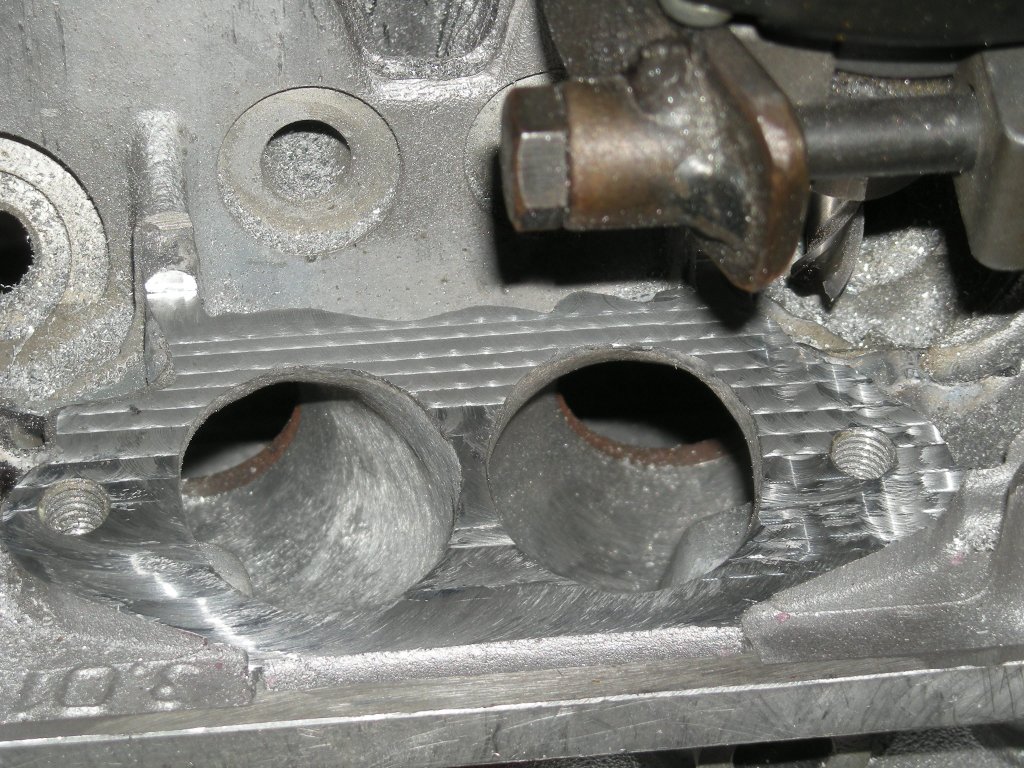

hallo
zu gr0ße kanäle kosten drehmoment. und das andere problem ist, das die dichtung nicht mehr genug anpressfläche hat, und dadurch wird sie mit der zeit, teilweise mit angesaugt.

Ich denke mal, da wird noch aufgeschweißt. Dann wär zumindest die Dichtfläche kein Problem mehr.

Re: Projekt 1.6
Also
Die Schablone für die grobe Kanalform habe ich am anderen Kopf angepasst bzw abgenommen.
Und auch da war das Aufschweissen für mehr Dichtfläche schon geplant.
Als ich dann den anderen Kopf ausn Karton genommen habe durfte ich feststellen das dieser nach oben hin locker 2mm weniger Fläche hat
Ganz so gross waren die Kanäle eigentlich auchnicht geplant....aber nun is es eben so!!

Re: Projekt 1.6
SO lange nix passiert, und eigentlich auch noch immer nicht wirklich weiter
Immerhin ist jetzt wieder Dichtfläche für die Saugrohre vorhanden

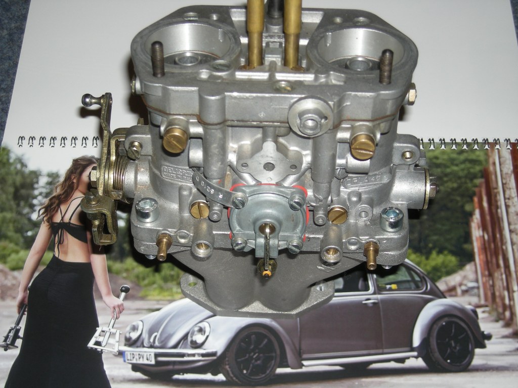

Und die Gemischaufbereitung hat sich etwas geändert, ebay hat mir da was zugespielt....
Mit etwas Glück schaffe ich nächste woche mal die Kanäle durchzubearbeiten....dann können die Fühurungen wieder rein und 4,5mm aus den Köpfen raus.
