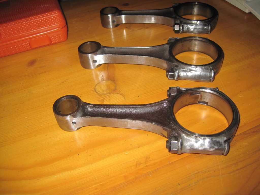

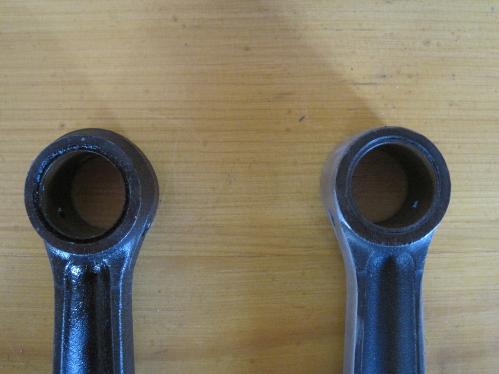

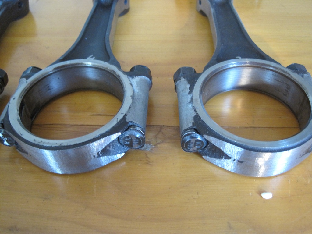

So ich hab mich mal im Pleuel bearbeiten versucht und ein erstes Ergebnis, die Pleuel wurden um 35-37g erleichtert, ausgewogen und bald neu gebuchst.
Ich hoffe sie halten meinem Motor stand.

Re: Pleuel bearbeiten
cool! wie lange haste gebraucht und was wiegen die jetzt?? Womit hast du die bearbeitet?
Naja es is ja aktuell nur 1 Pleuel mal soweit fertig und ich denke mittlerweile bin ich bei 14 Std?krustyrusty hat geschrieben:cool! wie lange haste gebraucht und was wiegen die jetzt?? Womit hast du die bearbeitet?
Verwendet habe ich wie folgt:
+ Hartmetallfräser 8mm & 6mm
+ div. Schleifsteine
+ Schleifpapier 320/600/1000
Wiegen tun sie nun 535g.
Mfg

Du kannst das Auge oben noch anfasen. Da oben zu erleichtern bringt auch am meisten, da ist es rein oszillierend.
mehr Material will ich am Auge eigentlich nicht abnehmen, da es mir so schon relativ dünn vor kommt. Hätte ich leider vorher bedenken müssen.

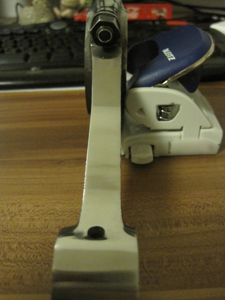

was auch noch gut geht: die pleuel auf ein alu stück "spannen" und in der drehbank außen etwas abdrehen. darf man halt nicht zu viel von der seitlichen führung abdrehen... aber das geht recht einfach und wird schön gleichmäßig bei allen.
- Unbenannt.jpg (161.19 KiB) 13018 mal betrachtet
