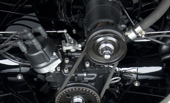

Weiss jemand welche Drehgasgestänge beim MSD bzw. Magnaspark / Pertronix Verteiler einwandfrei passen ?
Habe gelesen das es mit einigen Probleme geben soll.

Welches ist das ? CSP

jop csp .....

Man munkelt, dass das JKM Drehgas passt.
Aber da kannst du dem Jan Kreyer vlt. einfach mal ne Mail schreiben. Isn feiner Kerl.

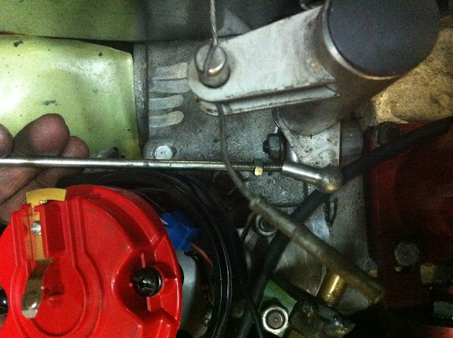

Also wenn das Gestänge passen und nicht zu teuer sein soll, bau es doch einfach selber. So hab ich das bei mir gemacht.

G-MAN

Ja, ist den begrenzten Platzverhältnissen geschuldet. Und solange es die Vergaser synchron ansteuert...G-MAN hat geschrieben:sind da nicht die Hebelarme etwas ungleich?
Ich wollte eigtl nur mal einen Denkanstoß geben. Für ein Gasgestänge muss man nicht mehrere hundert Euro ausgeben.
Re: Drehgasgestänge MSD Verteiler
Hi Robert!
Aber wie soll das Gestänge die Vergaser synchron ansteuern, wenn die Hebel unterschiedlich lang sind??? Hast Du am Vergaser dafür auch unterschiedliche Hebel verbaut, um das auszugleichen? Wie swynchronisierst Du denn? Nur im Standgas? Ich würde mal 4-fach Unterdruck-Meßuhren (Böhm, oder günstige Alternativen aus dem Motorradbereich) empfehlen, dann siehst Du beim Gasgeben gleich, ob einer oder mehrere Zylinder u.U. nicht so läuft wie die anderen.
Tobi
P.S.: ansonsten sieht´s aber wirklich gut aus!
Tobi
Die Stangen sind zwar unterschiedlich lang, aber der Längenunterschied ist nicht so extrem, dass sie deswegen unterschiedlich an den Drosselklappenwellen ziehen.
Synchronisiert habe ich mit diesem Synchrotester den man oben in die Trichter steckt und das bei konstanter Drehzahl (1500 U/min) und das Ganze habe ich auch nochmal bei 3000 U/min gemacht. Da gab es keine Abweichung und die Vollgasstellung wird auch zeitgleich erreicht.
Hmmm, ich kann mir wirklich kaum vorstellen, dass das eine synchrone Anlenkung ist, aber wenn Du es kontrolliert hast, dann wird´s schon passen.
Hmm ich versuch mal zu erklären, wie ich mir das beim Bau vom Gestänge gedacht habe.
Die eigentliche Länge der Stangen hat keinen Einfluss auf die Synchronität, vielmehr der veränderte Anstellwinkel der aus den unterschiedlichen Längen entstehen könnte. Also wenn beide Stangen den gleichen Anstellwinkel haben, sollten sie auch synchron laufen. Voraussetzung dafür ist die richtige Positionierung der Umlenkung. Denkt man sich eine direkte Linie zwischen beiden Anlenkpunten (an den Vergasern), so muss die Umlenkung genau auf dieser Linie liegen, damit beide Stangen die gleichen Winkel haben.
Der Ansatz ist absolut nachvollziehbar, aber die beiden unterschiedlich langen Hebel beschreiten ja beim Betätigen des gaszugs einen unterschiedlich großen Radius, so dass sich der Winkel dabei ändern und nicht mehr identisch sein wird. Wie auch immer...wenn´s funktioniert ist´s doch gut!
Wahrscheinlich wird die Veränderung marginal sein und keinerlei spürbare Auswirkungen haben.
Die Hebel sind doch garnicht unterschiedlich lang. Oder hab ich da jetzt was falsch verstanden? Lediglich der Hebel vom Gaszug ist kürzer aber das ist ja egal.
Was mir nicht 100% gefallen würde ist die eine leicht geknickte Anlenkstange. Aber wenns läuft.
Gruß, Tobi
