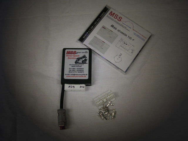

Da mit es keinen Durcheinander gibt Möchte ich Die Infos zur MSS-Tci
hier zusammentragen:
MSS-TCI
Dateianhang:
tcip_4.jpg [ 143.26 KiB | 466-mal betrachtet ]
Programmierbare Kennfeld - Transistorzündanlage mit vielen Zusatzoptionen. Für 2 und 4-takt Motoren von 1-8 Zylindern.
Für viele Motorradtypen vorkonfiguriert.
Die Zündanlage wird über 12V Gleichstrom (8-18V) betrieben
Folgende Funktionen sind integriert:
- 10X10 (100) veränderbare Stützstellen ( interpoliert)
- Lastabhängige Stützpunkte über TPS ( Drosselklappensensor ) MAP-Sensor ist auch möglich (5V).,
- Drehzahlbegrenzer
- Benzinpumpenrelais (schaltet die Spritzufuhr bei Stillstand ab)
- 2 Schalteingänge: Schaltautomat/ Retard( z.B. Für NOS) / Launchcontrol/ Notaus
- Drehzahlmesserausgang
- Servomotoransteuerung drehzahlabhängig z.B. Auslasssteuerung oder Saugrohrverstellung
- Es können 2 Pic-ups verwendet werden.
- Monitoring-Funktion für aktuellen Zündwinkel, Drehzahl und Spannung usw.
Im Lieferumfang enthalten ist die Software -CD und die Stecker zu Montage.

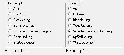

Die Zündbox: Die zwei Eingänge,was kann ich damit noch machen (anschließen)?
Dateianhang:
eingänge.JPG [ 23.44 KiB | 465-mal betrachtet ]
Drehzahlmesser brauch ich dann nen elektronischen? Die Anlage liefert ein 12V Rechtecksignal
