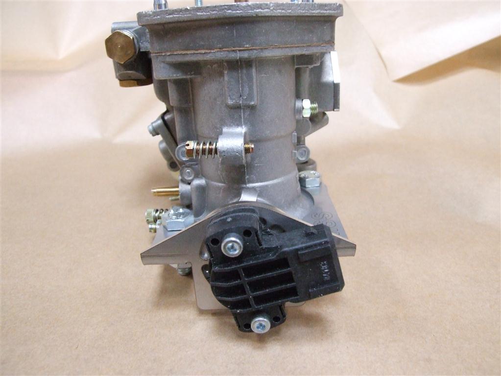

Hier die IDF Version
Dateianhang:
DSCF9598 (Medium).JPG [ 85.47 KiB | 113-mal betrachtet ]
Dateianhang:
DSCF9602 (Medium).JPG [ 82.17 KiB | 113-mal betrachtet ]

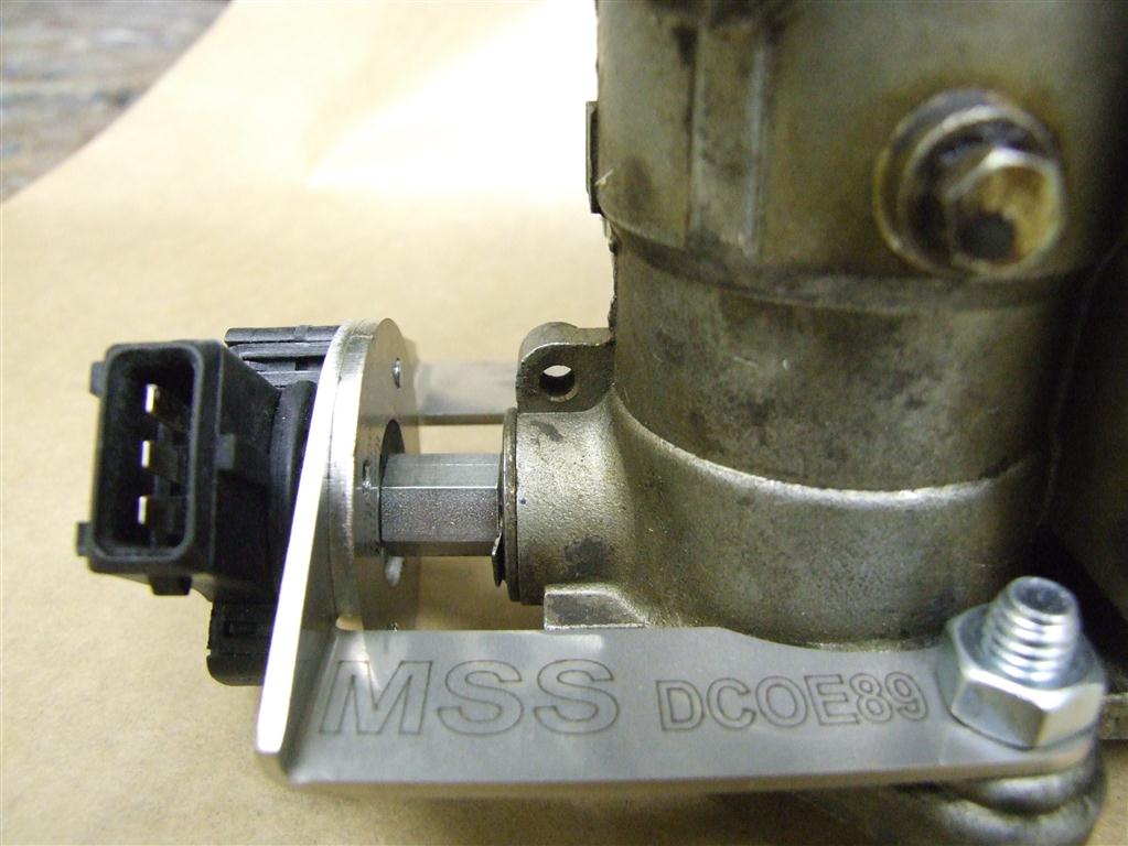

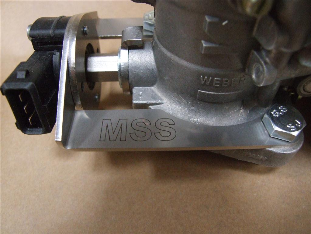

Hier die DCOE Version
Dateianhang:
DSCF9692 (Medium).JPG [ 90.72 KiB | 113-mal betrachtet ]
Dateianhang:
DSCF9690 (Medium).JPG [ 92.33 KiB | 113-mal betrachtet ]

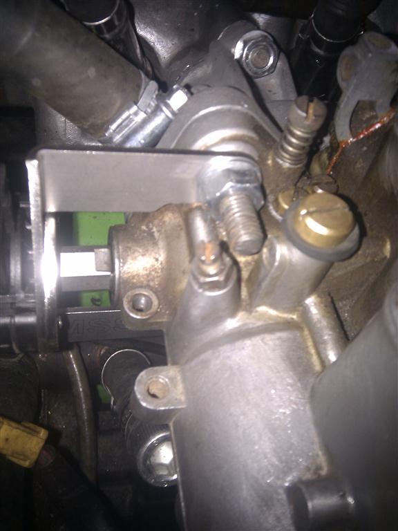

Eingebaut im Polo/danke an Florian für die Bilder)
Dateianhang:
IMG_20120413_145105 (Medium).jpg [ 82.8 KiB | 113-mal betrachtet ]
Dateianhang:
IMG_20120413_145059 (Medium).jpg [ 141.93 KiB | 113-mal betrachtet ]
Beim Käfer ist es zur Umrüstung Notwendig einen Verteiler mit Hall zu verbauen .
Z.B von 1600I ( Versione ohne Verstellung) oder vom WBX)
