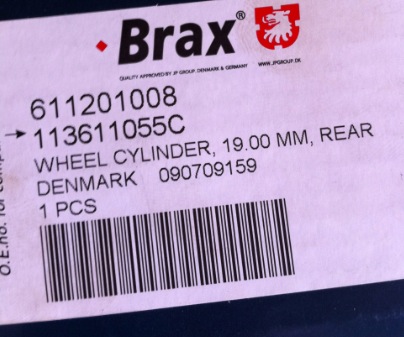

Hab mal ein Foto gemacht, falls dir das was hilft...
Dateianhang:
Bildschirmfoto 2011-03-01 um 16.21.09.jpg [ 56.4 KiB | 383-mal betrachtet ]
