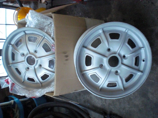

vorher:
Dateianhang:
009.JPG [ 70.42 KiB | 424-mal betrachtet ]

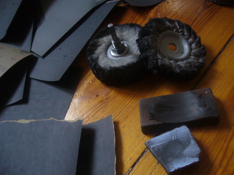

angefangen hab ich mit schleifaufsätzen für die bohrmaschine aus`m baumarkt:
Dateianhang:
145.JPG [ 68.51 KiB | 424-mal betrachtet ]
danach hab ich geschliffen mit naßschleifpapier von 320er - 1500er. allerdings nich gründlich genug wie sich später herausstellte :roll:
poliert hab ich dann mit nem polierset für 35-€ oder so ( auch aus`m baumarkt für die bohrmaschine), bestehend aus einer bürste einem schwabbel und 2 polierpasten zum vorpolieren und für`n hochglanz.

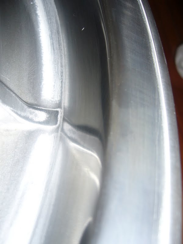

aber wenn man sich die sache näher betrachtet hätte ich wohl wesentlich mehr und gründlicher mit dem schleifpapier arbeiten müssen :roll: um die kratzer der gröberen körnungen rauszuschleifen... :evil:
Dateianhang:
155.JPG [ 43.59 KiB | 424-mal betrachtet ]
Dateianhang:
154.JPG [ 42.24 KiB | 424-mal betrachtet ]
mit lack:
Dateianhang:
007.JPG [ 83.38 KiB | 424-mal betrachtet ]
wird für den daily driver reichen müssen :oops:

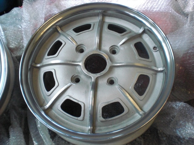

Dateianhang:
IMG_4503.jpg [ 101.73 KiB | 307-mal betrachtet ]
