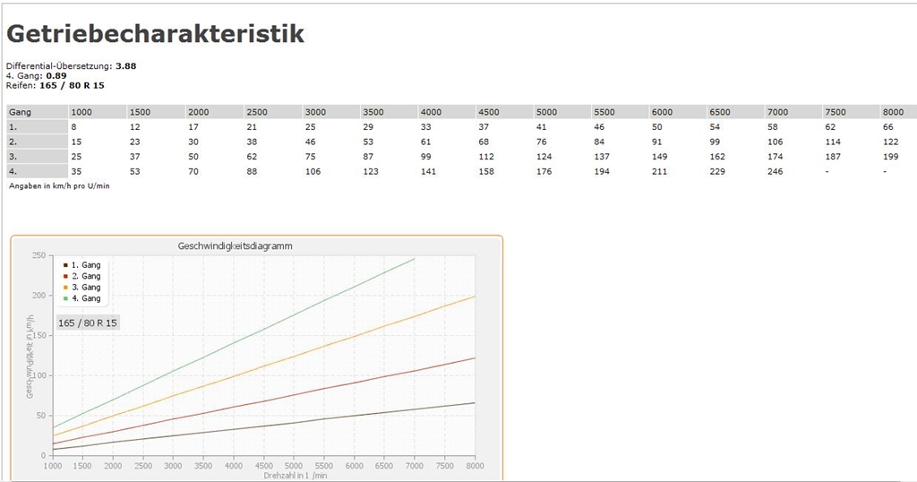

ich hätte gerne ein neues Getriebe. Mein originales altes ist nicht dicht und hatte zwischendurch die Eigenschaft komische Geräusche zu machen. Könnt Ihr eins empfehlen? Ich habe schon viel rum geschaut. Ich finde die von Rancho bei CSP nicht schlecht. Was haltet Ihr von dem:
http://csp-shop.de/cgi-bin/cshop/front/ ... ort=0&all=
Ich denke bei 3000 1/min 106Km/h wäre nicht schlecht. Ich will es auch nicht übertreiben. Das 0,82 hat schon einen großen Sprung zwischen 3 und 4 Gang. Ich denke das ist zu viel für meine PS Zahl.

Also ich finde das etwas lang für den Motor. Damit hast ein bisschen wieder 50PS Charakteristik. Nur mit mehr Top Speed. Wenn dir das gefällt, okay… aber wenn das auch an der Ampel oder so besser gehen soll, dann würde ich was kürzeres nehmen. Oder halt 0.89 vierter Gang und 4.12er Kegel. Denke das passt besser.

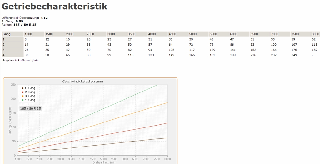

Hallo Bancho
danke für deine Meinung. Laut CSP ist das Getriebe mit Standard Übersetzung 0.89 vierter Gang und 4.12er Kegel (Siehe Diagramm).
Laut Flat4 ist es ja 0.89 vierter Gang und 4,375 Kegel. Oder habe ich da einen Denkfehler drin. Was habe ich den jetzt? :confusion-scratchheadyellow:
Wenn ich jetzt so rechne würde ich ja 227 1/min gewinnen. Ist das richtig?
0.89*4.375= 3,893
Das würde ja bedeuten wenn ich mit 3893 1/min fahre würde das heraus kommen
Rad Durchmesser 646mm =Abrollumfang 1970mm=1,97m=1970m/min=118,2Km/h
Das bedeutet, das ich bei ca. 3000 1/min 91 Km/h fahre.
0.89*4.12= 3,667
Ergebnis bei ca. 3000 1/min 96 Km/h.
(Laut CSP 99Km/h)
Ist das richtig? Würdest du mir das empfehlen?
Wäre auch ein gutes Stück günstiger.
Es wäre nicht schlecht ein bisschen weniger Drehzahl auf der Autobahn zu haben. Aber hier in der Eifel bei unserem Berg auf und ab will ich auf keinen Fall ein 50PS Gefühl.
Vielen Dank :D
Daniel

hi, wähle lieber zu lang als zu kurz ;-)

Ich glaube ich würde auch zu dem mittellangem tendieren. Das fährt sich bei so einem 'kleinen' Motor doch viel besser. Falls du aber schon die nächste Ausbaustufe des Motors im Kopf hast sieht das natürlich anders aus...
Ich denke wenn du schon Berge erwähnst, und auf keinen Fall 50PS Charakteristik willst, wärst du mit einer zu langen Auslegung nicht zufrieden. Zumal es bei dünnen Zylindern und leichtem Schwungrad auch nicht soo toll ist den luftgekühlten in (zu) niedrigen Drehzahlen den Pass hochzuscheuchen...würde ich zumindest denken.
