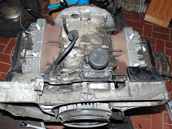

hier mal fix ein Bild vom Basismotor :character-kyle:

Oha...nicht umgebaut auf Käfer???
Das wird teuer:-D
Willst du wieder MadMax bauen oder Strasse?

Gebläse werde ich das CSP Typ1 Zeugs nehmen, denke mit e85 kriege ich ihn kühl genug :obscene-drinkingcheers: Es soll ordentlich und dezent aussehen, mal sehen ob es mir gelingt :lol:
