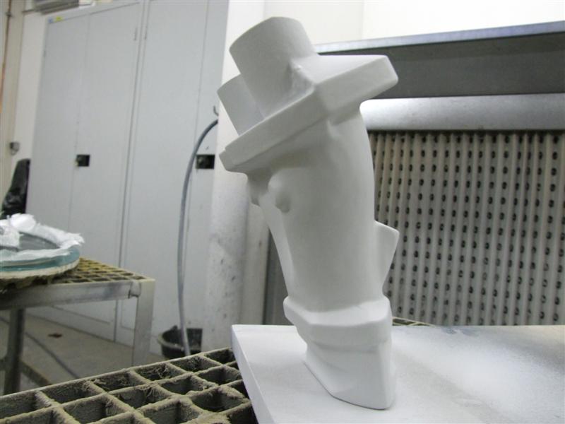

Wie hast du die Saugrohre gemacht?
Giesst du deine Teile selber oder hast du da jemand für?

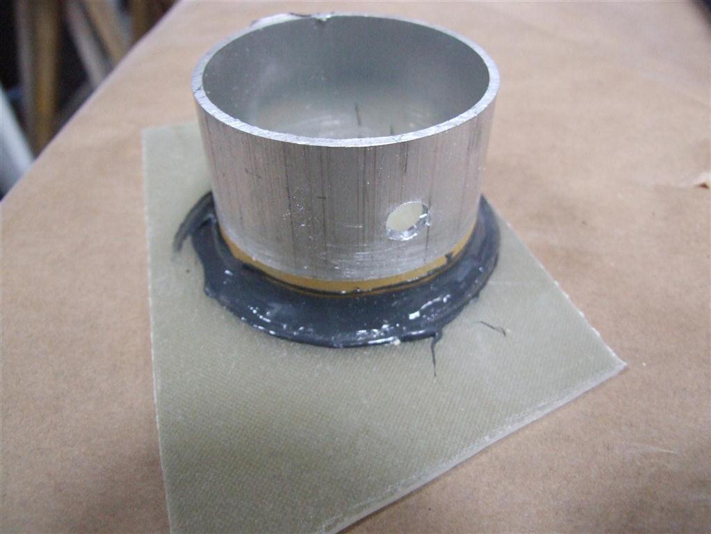

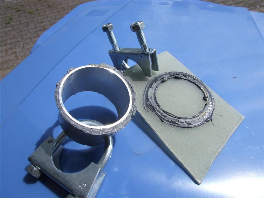

Der Ladeluftkühler gefällt mir auch Sahne und entspricht genau dem was ich mitm Rikli auch schon geplant habe;-)...Aluschweissen war gestern.Heute wird geklebt.Unglaublich was alles möglich ist.Diene 3 Bar Messung bestättigt meine Meinung.Super dein Projekt und deine Offenheit...
:handgestures-thumbupright:
Hier der 1. Klebe versuch Belastung bis 95kg ohne Probleme allerdings bei 25Grad
was bei Betriebstemp. geschieht ??? nach Datenblatt des Klebers müsste er Halten

dann war ich übermütig und wollte den Käfer ganz dranhängen

Poloeins hat geschrieben:
MfG Lars
Ich Baue die Ur-Modelle und Formen selbst ,lasse aber die Teile gießen und bearbeiten.
Den Anschnitt macht die Gießerei
Dateianhang:
DSCF6979 (Medium).JPG [ 53.8 KiB | 54-mal betrachtet ]
Der Guss ist für Typ 1 und WBX gleich sie werden nur anders Bearbeitet

G-MAN hat geschrieben:
Sieht mir nach Sikaflex aus ... 8-)
nein ist ein Industikleber von Axson ein PU Material.
bevor die Fragerei kommt
die Grundausstattung: Pistole ,Kartuschen ,Mischrohre Reiniger und Haftgrund für Alu
kostet knapp 500,-
_________________

Darkmo hat geschrieben:
MfG Lars
Dateianhang:
Oha...EIN FREUND:-D
Mattes,Arne und ich sind schon seit gut 3 Monaten dran mal soetwas auf die Beine zu stellen.Wir brauchen dringend Saugrohre für 30PS Okrasaköpfe mit 32er NDIX.Koste es was es wolle.Die Dinger müssen wir einfach bauen.
Ich glaube ich schreibe dir mal ne PM oder du machst nen Thread auf wo du beschreibst wie du das genau gemacht hast von Entwicklung bis zur Form und Material.Da wäre ich dir wirklich unendlich Dankbar.Das würde sicher eine Menge Leute interessieren.Ich weiss nur das in der Oldtimerpraxis mal geschrieben wurde wie Embleme nachgegossen werden.Dieses Heft kann ich aber leider nicht mehr finden.
MfG Lars
MfG Lars
Dateianhang:
Oha...EIN FREUND:-D
MfG Lars
hi Lars Wenn Du das noch nicht gemacht hast such Dir erst mal eine Gießerei und sprich mit denen .
Jeder hat andere Maschinen und andere Formplatten.
Für die Model, und Formen kosten rechne mal mit 11-14000,-
oder Sprich mal mir Rainer ( Orratech ) der hat mir schon so oft erzählt wie billig das Andere angeblich hin bekommen.
Er wird Dir weiterhelfen können.
