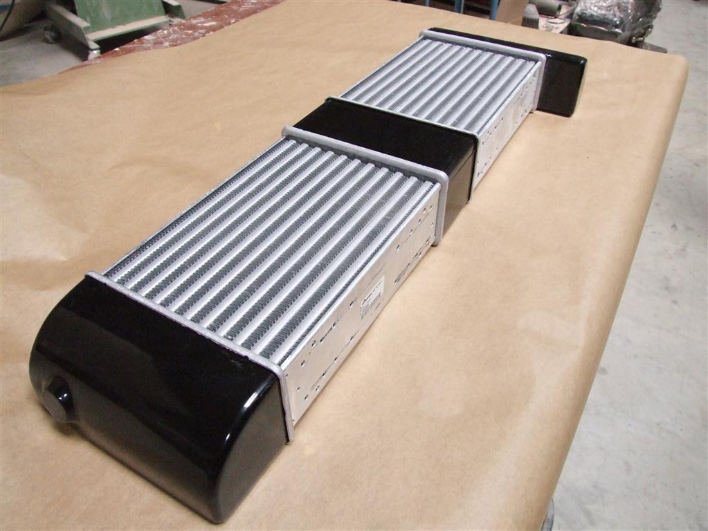

Flat4 hat geschrieben:
schöner Ladeluft Kühler :handgestures-thumbupleft: ich suche genau so was kannst du mir noch ein Preis nänen? ( wäre halt ein 1200T er? )
mfg lukas :1200cc:
Der LLK wird so zwischen 800-1000 liegen .
Und wird dann für Deine Bedürfnisse gefertigt .
Dateianhang:
DSCF8487 (Medium).JPG [ 99.86 KiB | 73-mal betrachtet ]
Dh. Die Motorbreite kann entsprechen noch verändert werden und die Position der Einlass Rohre kann auch im Mittelteil nach unten führen Z.B. für Turbo. Motoren.
Da Mittelteil kann länger oder Kürzer hergestellt werden , Die Lackierung ist meinem Fall ein Käusellack.
Die Endstücke habe ich nun auch etwas modifiziert .

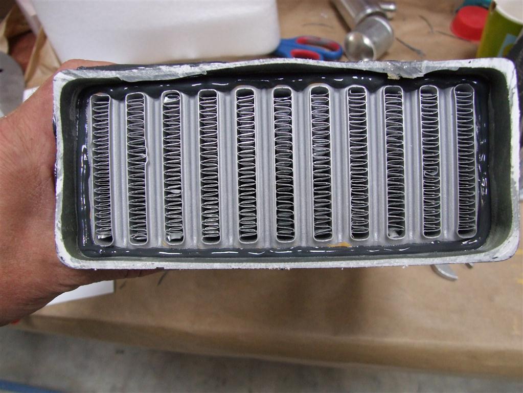

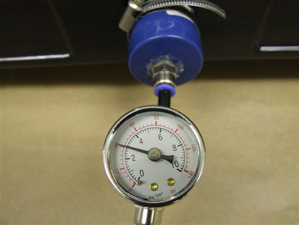

Die Druckprüfung hat 3Bar gut überstanden jedoch ist der Kühler bei 5 Bar dann doch auseinander geplatzt
Dateianhang:
DSCF8593 (Medium).JPG [ 89.26 KiB | 73-mal betrachtet ]
Dateianhang:
DSCF8595 (Medium).JPG [ 65.96 KiB | 73-mal betrachtet ]
Nach dem Test Aufgesägt
