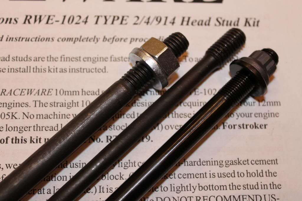

Als 'overflow' meiner Fahrzeugvorstellung Thread stelle ich mal hier mein neue, noch zu bauen Motor der 'Mythbuster' hier (auch mal) vor ;)
Es wird rechnerisch wieder ein 2,2 ltr werden: 74mm (Oettinger)Kurbelwelle bei einer Bohrung von 98mm.
Die Zylinder sind 'eigen'guss alumunium mit ein spezial Beschichtung (nicht Nikasil). Kolben mussen noch bestellt worden, werden aber etwas von JE oder CP, was günstiger wäre :lol:
Das wirkliche Sahnestück an dem Motor sollten aber die Kopfen sein, welche in der nächsten Wochen aus ein Block Alu gefräst werden von Thorsten Pieper :D :D :D
Diese Bilder dürfte ich davon schon sehen lassen von ihm:
Motor 'hardware':
Links: 12.9 Gehausehälfte Bolzen (10mm Durchmesse)
Rechts: Raceware Kopfbolzen (9,0mm Durchmesser)
Mitte: Original Kopfbolz (7,2mm Durchmesser...)
Dazu Pauter Ventilsteuerteilen von der Stange (Kipper und Nocke), TP Typ1 leichte Stössel (gebrauchte, weil es kann, die von der 1200T Motor..) und mein alte (relativ kleine) Borg Warner 7670 twin scroll turbolader.

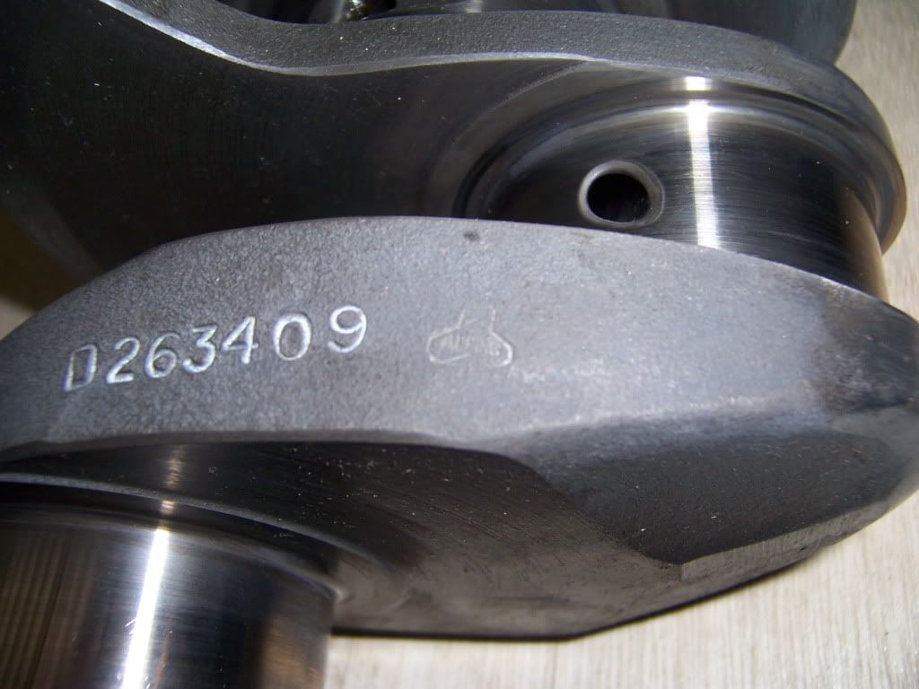

74mm KW (Oettinger-Alfing) mit 55mm Pleuelzapfen für maximal Stärke:

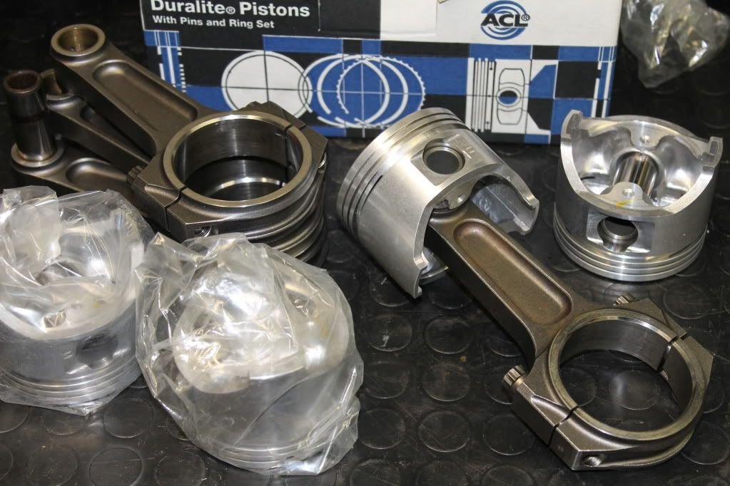

Pleuel (hier noch an 77,50 Kolben verbunden weile beide 20mm Pin haben) sind von R&R:

Ok...irgendwie überlesen das du ihn schon hast...die 77,5er Kolben sehen ja wie neu aus...sind sie es noch?
_________________
Nach oben
 Profil
 Betreff des Beitrags: Re: 2,2 ltr T4T mit TP-Kopfen
BeitragVerfasst: Fr 22. Nov 2013, 21:17
Offline
Registriert: Juli 2011
Beiträge: 1399
Poloeins hat geschrieben:
Ja, immer noch nagelneu...habe auch gebrauchte auf 77,5 gebohrte Zylinder dazu...billig ;) (1200 Pleuel mit ARP Bolzen auch noch.., auch billig)

Wieso wunderte du sich über die Umstieg von 66mm original 'grauguss' zur 74mm Gegengewicht chro-mo von Alfing/Oettinger?

Ich finde dass die 66er Welle Aggressiver ist.
Durch die kurzen Pleuel wird sie extremer beschleunigt.
Wobei kleiner Kolben beim Turbo sind besser bei der Verbrennung.
66er hat auch mehr Überschneidung vom Hauptlager zum Pleuel.
Belastungen Lager sind anders.
