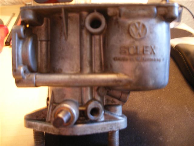

Beim Vergaser ist neben der unteren Drosselklappewelle rechts eine Bohrung mit Gewinde (schwimmwerkammer rechts).
Auf Bildern ist da eine Sechskantschraube zu sehen,diese fehlt bei meinem Vergaser.
Wird die Bohrung nur abgedichtet? Leerlaufabschaltventil?

die Bohrung ist für die Unterdruckleitung zum Verteiler.
Der 30 PSer hat zusätzlich zur Fliehkraftverstellung eine Unterdruckverstellung für Teillast (Vorzündung zum Spritsparen).
Deshalb sitzt die Bohrung unterhalb der Drosselklappe, nicht im Venturi wie bei 34PS, wo der Unterdruck die komplette Verstellung erledigt.

Beiträge: 19
http://www.ruddies-berlin.de/28pci.htm
Es könnte die Schraube 1c sein.
Die Bohrung ist rechts neben der unteren Drosselklappenwelle. Schwimmerkammer rechts.
Auf den Bildern kann man sie nicht sehen.

Jepp, ist 1c, aber das ist eine Hohlschraube.
Sprich hat nach außen ein Gewinde für die Unterdruckleitung. ;)
Zum Verschließen gab es eine Schlitzmadenschraube.
Was für einen Verteiler hast Du? :confusion-scratchheadyellow:
