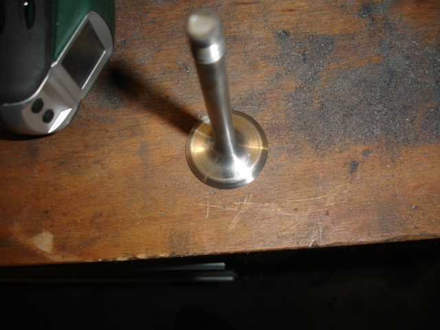

heute abend polire ich noch die einlas ventile

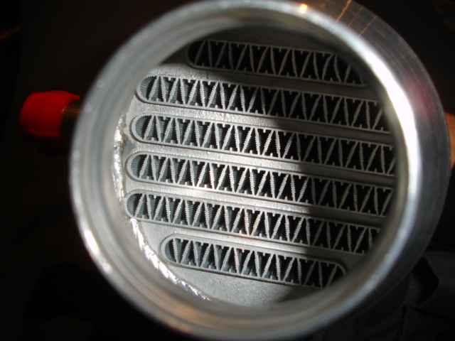

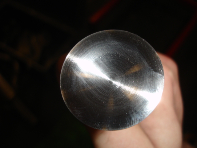

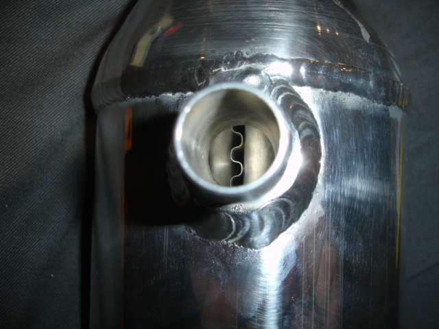

Heute pakete bekommen :mrgreen: :mrgreen:
Danke an markus für die wapu
Dateianhang:
DSC03606.JPG [ 142.76 KiB | 160-mal betrachtet ]
Dateianhang:
DSC03610.JPG [ 127.29 KiB | 160-mal betrachtet ]
und einfach nur schön

Alter Vatta ich will Liebe machen mit dem Ladeluftkühler...ich wüsste nicht wann mich das letzte mal etwas so angemacht hat wie dieses geile Teil....

Ventile hat der Lukas poliert.

@Kipphebelpolierer:Wir haben dein Doppelfedernfräsmoped getestet.Wenn man ne Bohrmaschine mit Untersetzung hat geht das UNGLAUBLICH OBERGUT...Das Ergebnis ist einfach perfekt wenn man wenig Drehzahl und nen leicht erhöhten Druck macht...
P.S.:Der Ladeluftkühler ist einfach nur Sahne...ein absolutes Traumteil...Sowas muss ich auch haben...das ist schon mal ganz sicher...
