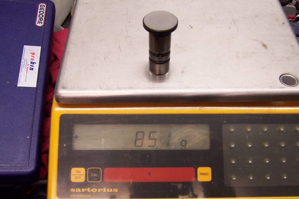

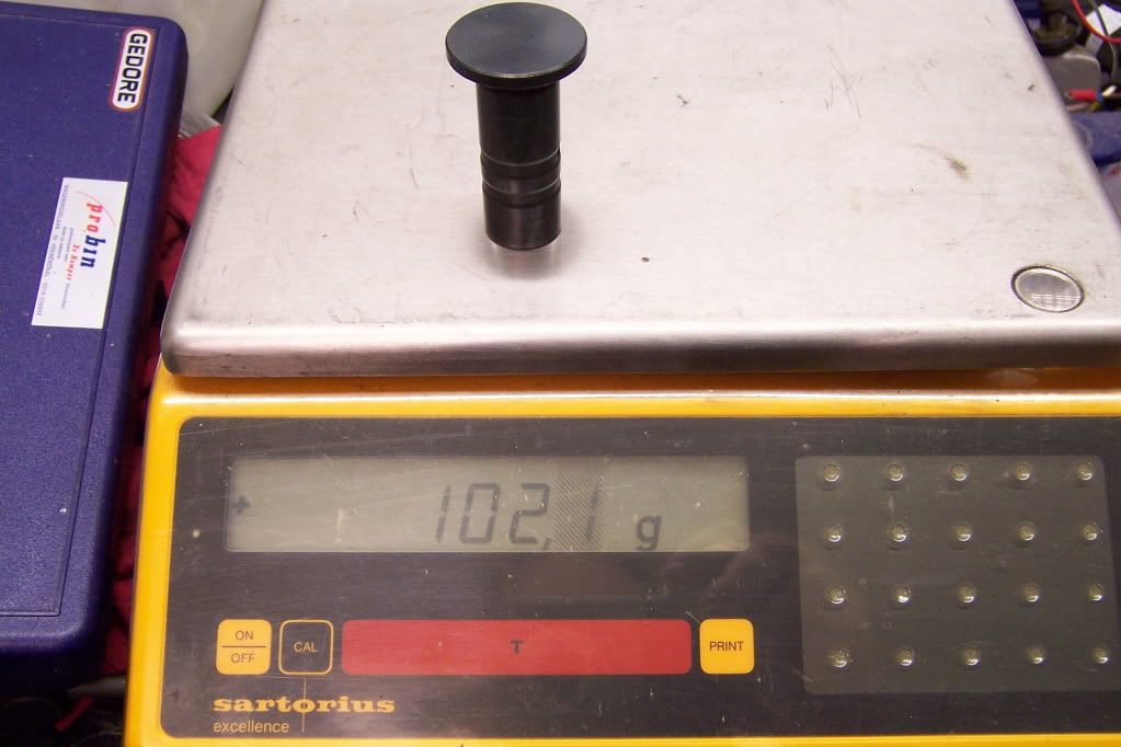

Also endlich mal um Stössel beschlossen und es sind die $ 30,-- billig 31mm Stössel vom CB geworden (aber € 45,-- wann die hier sind verkauft werden...).
Sind 'made in Brazil' und etwas schwerer als original, aber sehen sehr gut aus, gutes Mass und die richtige Krümmung.
Zum Vergleich:
links original, rechts Bigfoot.
_________________
...Because racecar!

Oha die sind ja richtig schwer...Serie ist doch 88gr...oder?

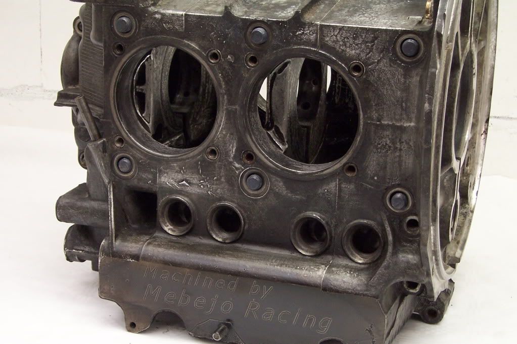

Das Gehause mal wieder nachgesehen und mit 'Dremel' gereinigt. Hatte so mal ein par Jahr mit Wasser gestehen und das konnte man sehen. leider kam das Oxide nicht im Hochfrequenzmachine/reinigungsbad runter, alos musste die dremel her.
Auch das gefrässte Flachteil mit Text war fast oxidiert, also leicht schwarz gesprüht :)
Gleich mal mit Dremel alles im Gehause etwas glatter gemacht, so auch die Lagergassen etwas abgerundet. Nur sehr leicht; ist eben die erste Stufe Motor 8-)
Wann Ahnendorp wieder züruck ist vom Ferien (die geht leider immer gleich mit meiner ferien: jetzt auch 3 Wochen), geht das Gehause hin um Lagergasse zu spindeln. Danach sollte dann endlich mit bauen angefangen werden können :D
