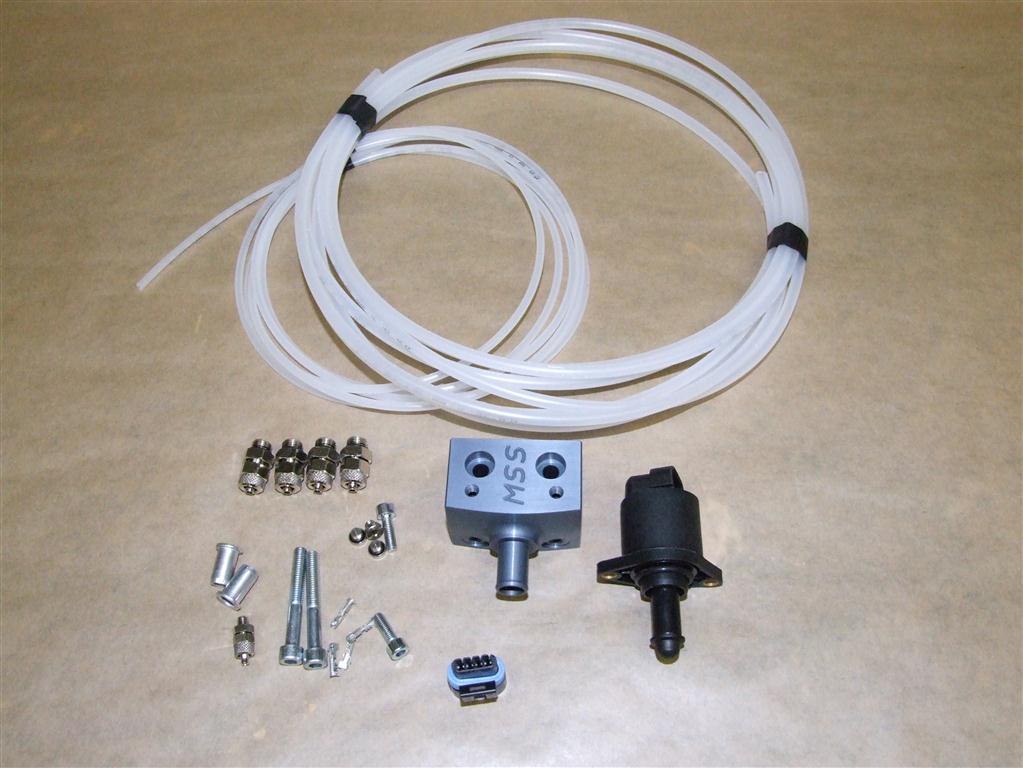

Mein Leerlaufregelsystem ist gerade fertig geworden.
Die Luft kommt durch den 13mm Schlauch rein ,wird von Ventil geregelt und zu den einzelnen Zylinder geleitet .
zusätzlich sind Anschlüsse für die Druckmessung in verschiedenen Positionen vorhanden.
Kompakt Durchdacht und sauber gelöst.

Re: 1200i Motor
Darkmo hat geschrieben:BadWally hat geschrieben:Ja, wäre auch ein guter Idee.Pit hat geschrieben:Wie währe es mit einen Leerlauf Bypass wie bei alten Einspritzanlagen, regelbar mit einer "Umluftschraube"
kannst du mir sagen was das Set kostet?
Kannst du mir sagen wieviel Strom das Ventil zieht?
Habe etwas Sorge das das KMS das grosse Ventil nicht lange kann oder will...
MfG Lars

Das ist ein Schrittmotor. Da brauchst du wahrscheinlich eine Megasquirt für, die hat einen Schrittmotortreiber integriert.Poloeins hat geschrieben:Hallo,Darkmo hat geschrieben:BadWally hat geschrieben:Ja, wäre auch ein guter Idee.Pit hat geschrieben:Wie währe es mit einen Leerlauf Bypass wie bei alten Einspritzanlagen, regelbar mit einer "Umluftschraube"

Ich denke der Vorteil an Darkmos Lösung ist, das man den Schrittmotor einzeln bekommt(der Schrittmotor wird in einigen Serienfahrzeugen aus den USA verbaut). Dann kann man wie er ein schönes Frästeil machen, welches gleichzeitig den Verteiler auf mehrere Saugrohre darstellt.

eine Schrittmotorsteuerung muss natürlich vorhanden sein ..meine MSS Rx hat sie natürlich ,aber auch eine Adaptronik. Motec, Mein verwendeter Schrittmotor stammt aus einem Jetskimotor von Rotax 3Zylinder (1,5l. 210 Kompressor PS)
Strom verbraucht der Motor nur wenn er bewegt wird.
