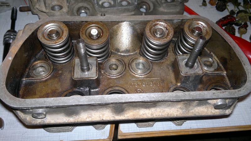

hab mal geschaut,
also die org-bolzen passen auch von der länge,
wird wahrscheinlich nicht 100% optimal sein, aber wenn ich die wellen dann festschraube, sollte die doch dann auch kein spiel haben...
ansonsten bliebe nur das gewinde nachschneiden
gruß lothar
gruß lothar

- crazy-habanero
- Beiträge: 1847
Re: 1200er "Espresso"-Motor
das selbe problem hatte ich doch damals auch mit den empi-wellen in den 1600er köpfen...
ich kanns auch kaum glauben dass das nur immer bei meinen köpfen so ist...
und bei den bugpack-wellen sind außerdem auch keine unterlegscheiben dabei...
gruß lothar
gruß lothar

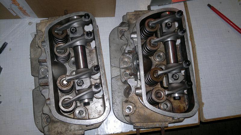

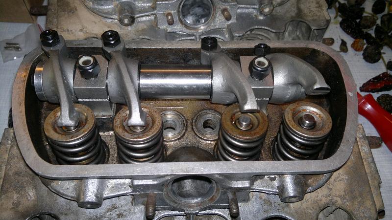

- crazy-habanero
- Beiträge: 1847
köpfe komplett
- 06022012413.jpg (88.47 KiB) 6119 mal betrachtet
- 06022012415.jpg (87.48 KiB) 6119 mal betrachtet
- 06022012416.jpg (80.75 KiB) 6119 mal betrachtet

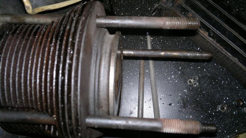

hab mal ne frage zum kolbenrückstand bei den buckelkolben...
wo und wie wird der denn gemessen...
am rand hab ich gut 1,6mm,
aber der buckel schaut in der mitte trotzdem noch raus...(kommt auf dem foto nicht so gut raus)
is das normal und muss ich da was wegen meiner ventile beachten?
gruß lothar
gruß lothar
- 06022012421.jpg (78.69 KiB) 5862 mal betrachtet
Knette drauf,Stösselstangen und Kopf montieren.2mal durchdrehen und schauen...
Beiu Seriennocke wird das nicht das Problem....
der KR wird ohne buckel gemessen
also muss der buckel leicht rausschaun
Und wie hast du diue Bolzen jetzt in die Köpfe gewürgt?
- crazy-habanero
- Beiträge: 1847
@ jens
danke, dann würde dass ja mit den 1,6mm passen
werd trotzdem mal die knete bemühen (falls mir meine tochter was abgibt)
das mit den bolzen...
wenn ichs nicht selbst hätte machen müssen, würd ichs nicht glauben...
die bugpack bolzen ließen sich definitiv nicht eindrehen...
dann mal mein köfferchen mit den gewindeschneidern rausgeholt...
und probiert...
und siehe da, angeblich haben beide M10x1,5...
also mal mit dem gewindeschneider rein...kaum widerstand (aber doch ein bischen...)
und danach sind die bolzen nur so reingeflutscht..
festgeschraubt sind die wellen noch nicht, da ich ja erst noch die geometrie einstellen muss, wenn sie montiert sind...
gruß lothar
und probiert...
gruß lothar
